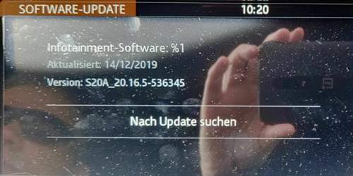

Also bei mir scheint da etwas nicht so ganz geklappt zu haben... 😕
Version %1
@Hauser.Ger schrieb am 16. Mai 2020 um 17:5:44 Uhr:
Also bei mir scheint da etwas nicht so ganz geklappt zu haben... ??
Hast du das Fahrzeug schon verriegelt und länger stehen gelassen?
Ich glaube, es aktualisiert erst alles, wenn das Fahrzeug verschlossen wurde.

@Hauser.Ger
ich habe gerade bei TOPIx nachgeschaut. Laut TOPIx ist bei dir noch die "S19C_19.46.4-458817" installiert. Also ja, bei dir hat etwas nicht so recht geklappt.
Mfg. D.Schwarz
Edit: Ich korrigiere 😁 Nach erneuter Status Abfrage der Softwarestände ist nun die installierte Software "S20A_20.16.5-536345" und die aktuelle Software "S19C_19.46.4-458817"😕
