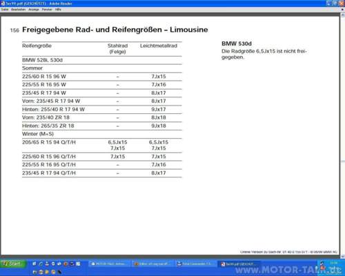

ein satz 205er winterreifen. zum auto gibts 225er auf alus was ich für schwachsinn halte im winter.also wer 16er winteralus brauch soll sich melden.fotos folgen noch wenn er heute abend auf dem hof steht.

Behalt den Compakt und zieh dort Winterreifen drauf.
Fahre im Winter übrigens 235er und es gibt keine Probleme. Dazu sieht das dann auch nicht so mager aus.
