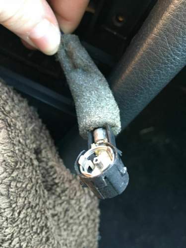

Der VfL braucht eine Phantom Einspeisung für den Antennen Verstärker im Antennenkopf.
Beim Rns ist eine Diversity vorgesehen, und Verstärkt durch externe Stromquelle.
Versuch mal einen Phantomeinspeise Adapter zwischen Radio und Antenne zu klemmen.

Original müsste sowas hinten dran sein: http://masterantena.soteshop.pl/.../...%20AUDI%20RNS-E%20diversity.jpg
Einmal Diversity und einmal den schwarzen Antennenstecker. In das Loch vom Antennenstecker habe ich besagtes Kabel eingeführt.

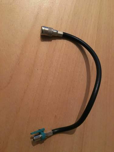

Also aus dem Auto kommt das hier
Schonmal ans RNS-E gesteckt?^^
Passt doch gar nicht. Außerdem hattet ich bisher so ein einfaches Verbindungsstück und da ging auch nichts.
Definiere "einfaches Verbindungsstück"
Dieses hier

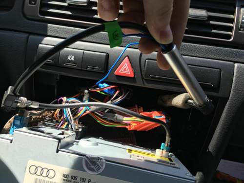

So, habe heute beim örtlichen roten Autohändler eine Phantomeinspeisung geholt.
Wohin aber nun mit dem blauen kabel? kann man das an einen der vielen Stecker mit anschließen oder soll ich den Zündungsplus irgendwo abgreifen?
Danke
So ich bekomme zwar graue Haare aber keinen Empfang.
Was kann ich nun noch machen, nachdem ich die Phantomeinspeisung eingebaut habe?
Auf dem Bild ist zu erkennen wie ich das gemacht habe, vielleicht mache ich ja auch etwas falsch?
Danke euch
Img-0624-2
Also das blaue Kabel musst du an Zündungsplus legen (also 12V drauf, wenn die Zündung an ist).
Ist auf dem Bild leider nicht zu erkennen.
Wenn dann der Empfang immer noch schlecht ist, stecke mal ein Kabel vorsichtig und nicht zu tief in den Phantomspeisungsadapter nachdem Du das Antennenkabel, das vom Auto kommt, abgezogen hast.
Am besten die blaue Leitung vorher wieder vom Zündungsplus wegmachen falls Du im Adapter einen Kurzschluss machst.
Wenn Du dann Empfang hast ist wohl etwas mit der Antenne im Argen. Meistens der Antennenfuß.
Da gibt es aber für knapp 40€ beim Freundlichen einen guten Ersatz (ohne GPS).
Also das Kabel der Phantomeinspeisung habe ich per Stromdieb mit nem Zündungsplus verbunden.
hmm wie lang soll denn das Kabel sein was ich da rein stecke? Also insgesamt?
Ist es problematisch, das ich nur einen Fakra Stecker angeschlossen habe? Oder muss ich da noch einen Y-Adapter kaufen? Oder ist das sinnlos?
Dankeschön
