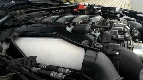

Ich weis ja nicht,was ihr da alle für einen Aufwand betreibt, aber ich gehe wie folgt vor.
Motorabdeckung runter, linken Pollenfilter weg, alle Schrauben vom Lufikasten gelöst, Öldeckel entfernen und anschließend den Luftfilter innerhalb des Kastens runterschieben und zusammen mit den Kasten rausnehmen.
Der Trick liegt eben darin, den Filter innerhalb des Kastens mit runter zu schieben. Ich wette so manch einer hier baut sogar die Domstrebe aus.
Und logisch reden wir hier vom 30d.
Wo seht ihr da ein Problem um an alle Schrauben zu kommen?
Anbei mal 3 Bilder. Sprecht Ihr von der Schraube, wo die Ratsche drauf steckt?
Wie gesagt, das alles abbauen und den Lufi rausnehmen dauert vielleicht 5 minuten. Und 2 std. wie der Herr es angesprochen hat, ist absoluter quatsch.
30 min würde ich veranschlagen, wenn man die KGE mit wechseln würde.
Hey, wie meinst du das „ den Luftfilter innerhalb des Kastens runterschieben und zusammen mit den Kasten rausnehmen“? Ich kann da nichts runterschieben. Den Kasten oder Deckel kann ich bei mir nur nach oben hin herausnehmen, anschließend kann ich den lufi entfernen.
Ich Rall das nicht so wie du das meinst.

Ich schließe mich dem an 😕
Der sitzt da ja doch relativ eng drin. Soweit ich mich erinnere hab ich beim rausnehmen des alten Filters sogar ein Stück von diesem orange- oder rosafarbenen "Dichtmaterial" (womit er auf den LMM gesteckt wird) abgerissen.

Trotzdem würd ich gern wissen wie Calibramero das meint mit dem runterschieben?!
