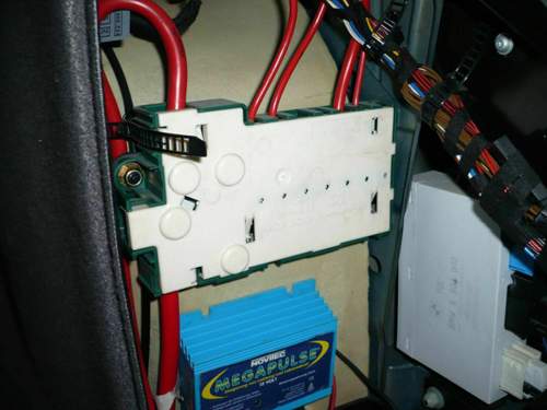

Hallo, ich habe folgendes Problem bei meinem 520i Kombi (E39): Meine ca. 1,5 Jahre alte Batterie ist nach ca. 2 - 3 Tagen leer (vorher aufgeladen). Zur Fehlereingrenzung habe ich den Leerlaufstrom bei abgeklemmten Minuspol (Innenlichter aus gemessen). Dieser betrug erst ca. 5 A und ging auf 1 bis 2 A zurück. Neben der Batterie im Heck befindet sich ein Verteilerkasten mit Sicherungen. Wenn ich das Zuleitungskabel abklemme, Strom 0 A. Von diesen Kasten gehen 4 dünnere Kabel max 16 qmm sowie ein dickeres Kabel 50 qmm oder mehr ab. Über die dünneren Kabel fließt kein Strom. Das dickere Kabel ist mit 200 A abgesichert und hierüber erfolgt der Stromtransport, welchen ich messe.

Ich habe aber die Sache eingrenzen können in dem ich den 35mm2, der von der Batterie in den Verteilerkasten über ihr führt, abgeklemmt habe -> Voila kein Ruhestrom.
Daraufhin kam der Stecker wieder dran, Schlafzustand (nach 16 Min.) abgewartet und die einzelnen Sicherungen aus dem Verteilerkasten gezogen. Dabei kam heraus, dass über die Sicherung F100 (die unterste, 200A) der zu hohe Ruhestrom fließt.
Diese führt zu den Sicherungen F107-114: http://wds.spaghetticoder.org/de/svg/sp/SP0000009990.svg?m=e3902
im Verteilerkasten rechts im Beifahrerfußraum: http://wds.spaghetticoder.org/de/zinfo/E39_EF107A.htm
Ich möchte nun dort ran um die Sicherungen dort zu ziehen und den Verbraucher noch weiter einzugrenzen.

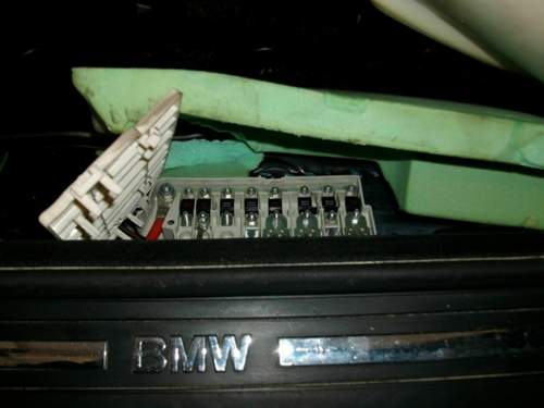

Hallo liebe Motor Talk Communtiy könnt ihr mir sagen wie ich an den Sicherungskasten im beifahrer Fußraum komme, er soll unter dem teppig liegen aber wo ? 😁
Habe die Sicherung F114 für den Zündanlassschalter gekillt desshalb muss ich da ran ;(

ist auf der rechten Seite unter dem Teppich - Klick mich!

Also sitz ausbauen und den Teppich ein bisschen anheben dann sollte der Sicherungskasten gut sichtbar sein oder seh ich das falsch?

ob der Sitz raus muss, kann ich dir nicht sagen. Falls du den Sitz ausbauen musst, klemm vorher die Batterie ab!

Jip sonst Airbag fehler naja ich denke schon das der Sitz raus muss wie soll man sonst den Teppich anheben der ist ja nur unterm Sitz geteilt oder ? Kenn mich mit BMW nicht aus lerne bei VW da ist das alles nen bisschen anders ;DD

Vermutlich hast du Recht, was den Sitz betrifft. Hab den Sicherungskasten auch erst ergoogelt. Musste bei meinem E39 zum Glück da noch nicht ran.

Hier ein Foto wo der Sicherungskasten im Beifahrerfussraum zu finden ist:

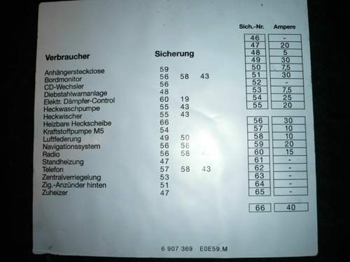

Hauptsicherung
Hauptsicherung-offen-e39
Sicherung-kofferraum
