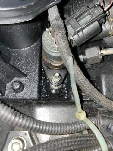

mein Motor verliert Diesel im Bereich Injektor Zylinder 6.
Erst tippte ich auf die Leckölleitung. Da ist aber alles trocken und sauber.
Auch der Anschluss der Druckleitung ist trocken.
Ich habe den Bereich um den Injektor mit Bremsenreiniger, Pinzette und (Klo-)Papierfetzen penibel gereinigt und getrocknet und kann trotzdem nicht erkennen, wo genau der Diesel herkommt. Nach einer gewissen Zeit (auch im Leerlauf) steht der Bereich um den Injektor Zyl. 6 wieder voll Diesel. Beim Zyl. 5 ist es trocken.
Ich habe schon den Injektor erneuern lassen und dafür dem Boschdienst sagenhafte 520,- € hingeblättert.
Aber er suppt immer noch an dieser Stelle.
Was kann das sein ???????????
Am Montag wollen wir in Urlaub fahren ..........
Bitte jede Idee Posten.
Danke im Voraus.

Ich tippe da trotzdem noch auf Hochdruck oder Rücklauf. Siehst du denn selbst genau hin? Kannst ihn ja starten und mal schaun wo es rauspfeift, sollte man dann ja sehen?
Möglich wär es auch, dass die Hochdruckleitung einfach so rauspfeift, dass man es gerade so nicht sieht.
Oder es ist Druck oder Rücklaufleitung am einem anderen und es läuft nach hinten....

Ich habe wirklich alles gut sauber gemacht und genau hingesehen. Mir war es nicht möglich, zu erkennen, wo der Diesel austritt. Aber bei den anderen Injektoren ist es trocken.
Aber es gibt jetzt Indizien:
Die Menge des austretenden Diesels ist mit dem neuen Injektor deutlich geringer.
Das deutet auf Lecköl hin (der Motor, und damit der alte Injektor, hat 330 tkm runter).
Kann es sein, dass der Diesel zwar oben an dem Leckölanschluss austritt aber, ohne dass man ihn zu sehen bekommt, UNTER der Kunststoffkappe herunter läuft und erst ganz unten zu sehen ist?
Was soll's, der neue Injektor ist jetzt drin, das Geld ist futsch.
Ich werde mir den Leckölanschluss mal genauer ansehen und mit etwas Dichtmasse "behandeln".

Ich habe den Anschluss der Leckölleitung Zylinder 6 (Winkelstück) mit Dichtmasse abgedichtet.
Offensichtlich ist es jetzt dicht, obwohl ich es mir nicht erklären kann.
Also, an alle, die dies lesen:
Auch wenn es nicht so aussieht, erst die Leckölleitungen abdichten (oder erneuern) bevor man das Leck bei den Injektoren sucht.
Danke Euch

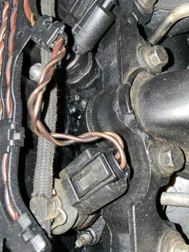

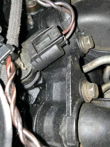

Hallo. Bei mir auch so ein
problem. Im
Injektorenbereich alles mit diesel . Weis jemand woher das kommt?
Entweder Rücklauf undicht oder kupferdichtung unten drin.
Defekte kupferdichtung kann man gut mit Lecksuchspray erkennen bzw. am abgasgeruch.
Danke
