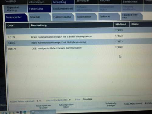

in meinem Fehlerspeicher habe ich permanent die Meldung "DDE: Intelligenter Batteriesensor, Kommunikation"
Bisher hat aber eigentlich alles reibungslos funktioniert trotz der Fehlermeldung, heute morgen aber war die Batterie in meinem Auto leer und ich musste überbrücken, was vermutlich nicht passiert wäre wenn der Sensor funktionieren würde oder?
Kurz zur Geschichte, bevor ich das Auto vor 4 Monaten gekauft habe wurde laut Händler eine neue 95Ah AGM Batterie verbaut. Dies muss aber wohl sehr laienhaft gemacht worden sein, weil ich zufällig gesehen hab dass sie weder registriert wurde und zudem eine Säurebatterie codiert war, was ich dann aber alles erledigt habe.
Momentan lade ich die Batterie aber ich bin mir unschlüssig was ich mit dem Sensor machen soll...
Was hat es mit der Fehlermeldung auf sich? Ist der wirklich defekt oder hat das was mit dem Batteriewechsel auf sich, dass der vielleicht auch irgendwie eingestellt/kalibriert werden muss? Ich hab gelesen dass bei einem Defekt des IBS das ganze Auto tot sein soll, was bei mir ja nicht der Fall ist.
Hat jemand eine Idee??

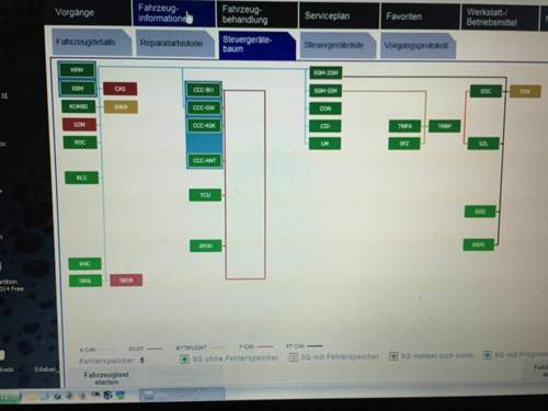

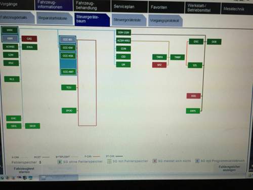

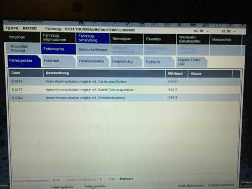

So, IBS wieder ausgesteckt Kommunikationsfehler aber immer noch da und ab jetzt wird's komisch:
Ich habe jetzt einfach mal spaßeshalber mehrere Fahrzeugtestdurchläufe gemacht und immer wieder den Fehlerspeicher gelöscht, sowohl mit laufendem Motor als auch nur mit Zündung und ich bekomme in der Regel immer so 2-5 Steuergeräte rot angezeigt, diese Wechseln aber wild ohne erkennbare Regelmäßigkeit. Bis auf EGS was bis auf 1 Mal immer rot war und SFZ was auch sehr häufig kommt,
Ist denn jetzt allgemein der Wurm drin oder könnt ihr euch das erklären??
Wie gesagt am Fahrzeugbetrieb selbst ist nichts spürbar, allerdings hatte ich den Eindruck als der neue IBS eingesteckt war, hat das Getriebe viel sanfter/flüssiger geschalten...dachte erst ich bilde es mir ein, aber da der IBS jetzt wieder abgeklemmt ist spüre ich die Verschlechterung definitiv!
Männer helft mir^^
Hier noch ein paar Bilder der Diagnose...
Hier noch ein Bild
