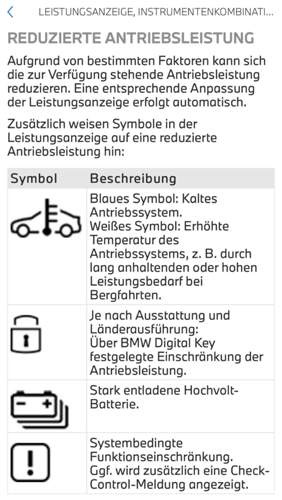

ich hatte das Glück ein Wochenende mit dem i4 M50 zu haben.
Auf der Autobahn habe ich es zweimal geschafft das der Wagen Leistung begrenzt. Die Temperaturanzeige für den Motor war zwischen 70 und 100 Grad. Ich konnte das ganze nicht auf den Ladestand oder die Temperatur zurückführen, einmal hatte ich es nicht spürbar bei 60% und dann bei 19% wie bei dem Bild unten da schleppt er sich auf die 200km/h wie ein 118d. Ein anderes Mal bin ich mit 50% bis 15% auf die freie Autobahn da kam nix.
Es kam leider keine Meldung warum er das gemacht hat.
Auf was muss ich mich da beim E Auto einstellen? War die Batterie zu warm? Dafür gibt es ja (noch) keine Anzeige? Was erwartet einen im Sommer?

In meiner Bedienungsanleitung zum i3 findet man Informationen zu der Leistungsanzeige unter dem Stichwort: "Leistung".
[Von Motor-Talk aus dem Thema 'Leistungsreduktion beim BMW I4 M50?' überführt.]
Siehe Anhang
Die "ePower%" sind keine einfache Skala, sondern dürfte (wie bei anderen Fahrzeugen) auch Ausblendung von Bereichen (z.B. ist dann die Skala von 80%-100% dunkel oder so) darstellen, wieviel Leistung überhaupt verfügbar ist.
Dasselbe gilt auch für den Rekuperationsbereich <0.
Schau auch mal in die Betriebsanleitung zum Thema "Leistungsanzeige" (siehe Screenshots aus meiner iX3 Anleitung)

Das steht in der „Driver’s Guide App“:

Ich würde das Auto prüfen lassen. Vielleicht ist eine der Kühlmittelpumpen ausgefallen oder andere Probleme.
Und was sagt die Temperaturanzeige der Antriebseinheit, wenn die Leistung gedrosselt wird? (unter Fahrzeugstatus "Adaptiv" zu finden, wenn der Sportmodus aktiv ist.)
