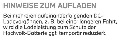

Bevor ich auf die Fehlermeldung eingehe, muss ich sagen, dass es etwas über 1500km an einem Tag waren.
Nach der 5ten Ladung (etwa 1000km) kam sinngemäß die Meldung:
Ladeleistung DC reduziert! Dies kann dazu führen, dass sich die Ladezeit verlängert.
Nach 2 Tagen ohne per DC zu laden wird die volle Ladeleistung wieder zur Verfügung stehen.
Er hat dann zwar noch mit 170kw laden gestarftet, wurde aber bei den nächsten malen noch weniger.

Was heist da eigentlich Bedienungsanleitung. Steht da drin, dass nur DC nicht erlaubt ist, den Akku beschädigt oder wie?
@g-b-R100GSPD
Nein, in der Bedienungsanleitung steht explizit, dass mehrfache DC-Ladungen auf längerer Strecke hintereinander dazu führen, dass die DC-Ladeleistung gedrosselt wird.
Die Zellen haben geringe Abweichungen aufgrund Herstellung, Alter usw. Das BMS sorgt dafür, dass alle Zellen gleichmäßig ge- und entladen werden. Hat das BMS dafür keine Zeit, regelt BMW die Leistung runter. Stand der Technik würde ich sagen.

Man kann es auch schneller resetten mit einer AC-Ladung, z.B. über Nacht im Hotel. Außerdem ist die Drosselung gekappt, d.h. soweit ich weiß irgendwann bis auf 130kW oder sowas, wenn ich mich richtig erinnere. Weniger habe ich durch die Drosselung noch nicht gesehen. Kommt auch sehr selten vor, ich hab es trotz 1.100km an einem Wochenende nicht geschafft.
Ist dann im Worstcase Szenario die Ladekurve einfach auf 130 kW begrenzt und dafür schön flach ?
Oder ist sie selbst im höheren SOC schlechter ?
Wenn es nur um die Peakleistung geht, fände ich es nicht allzu tragisch, da der i4 ja oft schnell auf unter 100 kW fällt.
Soweit ich weiß wird nur die Spitzenleistung gedrosselt, da ich aber die Situation selbst noch nicht hatte, kann ich nur aus meinen diversen Erinnerungen aus YT-Videos und Forenbeiträgen sprechen.
Klassisches Rapidgate, nur halt mit Ansage in der Bedienungsanleitung.
Ein paar mehr Infos zu den Randbedingungen wären natürlich schon schön gewesen von BMW.
