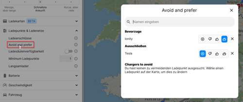

Wo kann man bei ABRP Ionity Daumen hoch geben? Geht das nur in der Bezahlversion?
Nein, zumindest im Browser geht das auch so 🙂
Unter Ladepunkte und -Netze gibt es "Prefer and avoid" (siehe Anhang), dort kann man einen oder zwei Daumen vergeben 😉

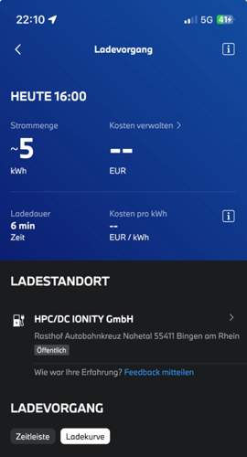

Ich habe heute zum ersten Mal über BMW Charging an IONITY geladen. Extrem kurz, war nur eine PP ;-). Mir wurde und wird jedoch kein Preis angezeigt. Wo kann ich diesen finden? Im ersten Jahr ist IONITY doch vergünstigt?!
.jpg
In der App siehst du die Kosten nicht, du kannst sie dir aber im Webportal von BMW Connected anschauen, da stehen dann auch die Kosten. Ansonsten kommt halt irgendwann zum Abrechnungsdatum die Rechnung mit der genauen Aufschlüsselung.
Ich weiß nicht warum, aber leider ist BMW Charging hier nicht so tief integriert, als dass er die Kosten und kWh automatisch ziehen würde.
P.S. Aber du kannst einen Tarif hinterlegen, dann berechnet die App es immerhin korrekt 😉
@Davejqp schrieb am 8. Februar 2024 um 22:14:11 Uhr:
Ich habe gestern 2 Mal (an verschiedenen) Ionity-Ladeparks geladen.
Bei einem tauchte in der App der Endpreis wenige Minuten nach Beendigung des Ladevorgangs auf, beim anderen Mal am nächsten Tag.
An dem 2. Ladestandort wurde mir auch vorher der Preis je kWh nicht angezeigt, bei der ersten schon.
P.S. Ich zahle überall in D noch die 0,35€/kWh
