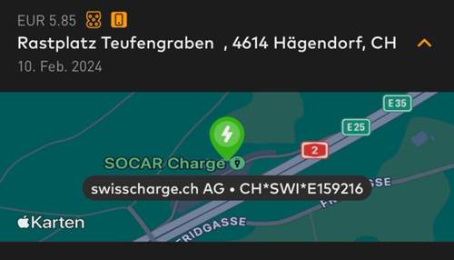

Ich habe dieses Wochenende einen i4 zur Probefahrt. Auf dem Rückweg der Probefahrt sind wir an einem Rastplatz raus mit 2 225er Säulen mit je 2 Ladeplätzen. Leider stand an beiden schon ein Auto. Also daneben gestellt. Der i40 hat dann nur 75 kWh geladen. Rein theoretisch hätte er ja aber mit 110 laden müssen wenn die Leistung geteilt wird? Batterie war konditioniert.
Dann noch ne Frage zur Planung. Wollte die Ladeleistung nicht auf mir sitzen lassen und habe einen Ionity Charger gesucht und als Ziel angegeben. Hatte noch 70 km Reichweite und der Lader war 35 km entfernt. Jetzt wollte er mich ständig an irgendwelchen DC Ladern 5 min laden lassen. Habe ich natürlich ignoriert. Aber kann ich dem Auto irgendwie verständlich machen dass ich ohne weiteren Stop zu meinem Ziel möchte?
@EmmaB

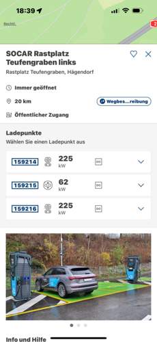

Bitte den genauen Standort der Ladesäule angeben, damit man sich das ansehen kann.
Wir hatten hier schon den Fall, da stand an der Ladesäule "max 150kW", aber das galt nur für einen Stecker. Der andere Stecker konnte nur max 75kW.
Es gab 3 Stecker….
Hatte definitiv den mit den 225 kWh
