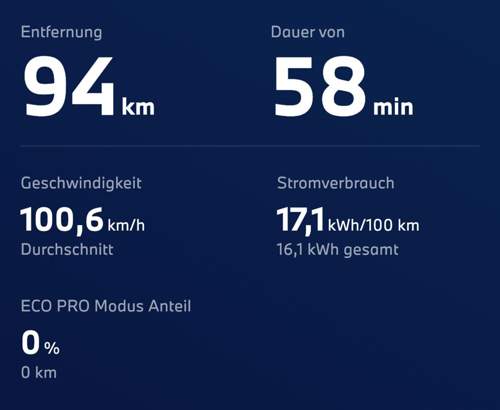

Hinfahrt gestern Nachmittag bei 28 Grad, Rückfahrt nachts bei 16 Grad… erstaunlich, wie das den Verbrauch verändert. Höhenunterschied Start/Ziel waren ca. 200 m, aber den deutlich höheren Einfluss hat hier wohl die Außentemperatur.
Bild #211572732
Bild #211572735
Wohl eher der Höhenunterschied. Die Klima kostet auf 2,5h ca. 2-3% Akkuleistung.
Meinst Du? Der Mehrverbrauch liegt allerdings bei 31,5 % und Gefälle/Steigung liegen rechnerisch nur bei 0,22 % - da finde ich das schon ungewöhnlich hoch. Werde es weiter beobachten. Fahre übrigens den e40 auf 17 Zoll Aerofelgen. Klimaanlage war tagsüber auf 23 Grad eingestellt… also auch nicht übermäßig beansprucht.
Rein rechnerisch ergeben sich ca. 1,2 kWh an Lageenergie, die kann man entsprechend rausrechnen. Dann ergeben sich bei 200 Meter Höhenunterschied für den Hinweg 21 kWh/100km und für den Rückweg 18,4 kWh/100km. Der noch übrige Mehrverbrauch von ca. 14% entfällt dann auf Klimaanlage, Fahrstil, etc.
