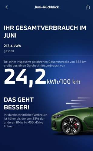

Ich fahre ja nur gelegentlich mit dem Auto zur Arbeit. Der Weg besteht aus 10 km Stadtverkehrt und 34 km Autobahn (hälfte 100kmh Tempolimit und dir andere hälfte hat so viel Verkehr, dass man auch nicht viel Schneller fahren kann). Unter den Gesichtspunkten bin ich echt positiv Überrascht, wie sparsam man den M50 bewegen kann.
Das mit den 100% weniger als die anderen M50 Fahrer scheint so eine Sache zu sein...
Screenshot-20250703-122149-my-bmw
Wie immer ist der rechte Fuß zu schwer...
Juni2025
