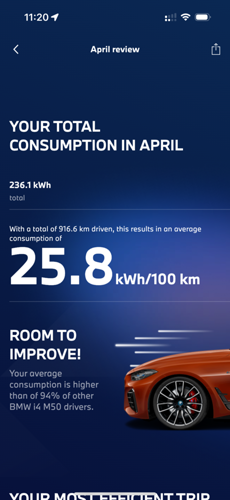

@Kobela schrieb am 2. Mai 2025 um 11:34:14 Uhr:
Also irgendwas scheine ich falsch zu machen…..🙂
Deine Räder machen schon was aus und dann ist es letztendlich auch eine Frage des Streckenprofils. Viel Autobahn, schnell gefahren, haut eben rein.
Meiner läuft fast nur Landstraße.
@joe_e30 schrieb am 2. Mai 2025 um 08:55:00 Uhr:
Vor allem hast du den "besten" M50 von allen M50: Verbrauch niedriger als von 100% (!) der anderen M50 Fahrern. 😁
Da klemmt wohl irgendwas.. ich hab 15,8 und ebenso 100%. ^^
