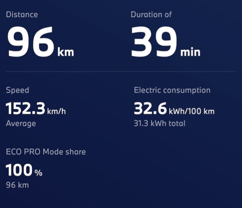

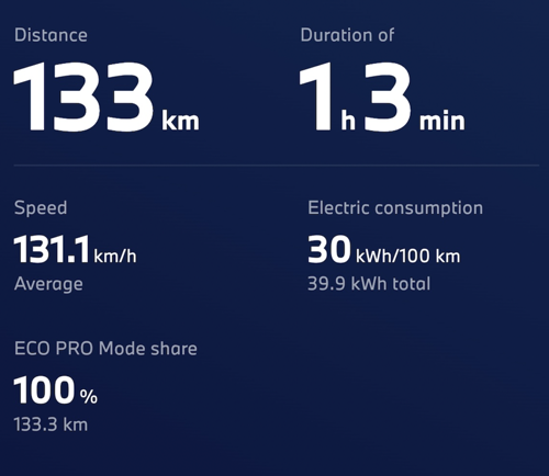

Also mehr als 37 kWh/100km hab ich noch net geschafft, und das war ein Schnitt von knapp 160. Insofern wird es dank der begrenzten Vmax beim 40er nicht möglich sein, unter 200km Reichweite zu schaffen.
Schnitt von 160?!??
Über welche Strecke hast du den das geschafft, sprich sind die 37kWh aussagekräftig? Oder war das nur eine "Momentaufnahme"?
Hier ein Beitrag von mir aus April 2024:
Hatte gestern Abend auf relativ leerer Autobahn von Hannover gen Berlin die Chance, dass Auto laufen zu lassen. Permanent zwischen 160 und 180 für eine knappe halbe Stunde (dann war nur noch 130 erlaubt). Ein Schnitt von 168 km/h, ein Verbrauch von 32,0 kw/h. Zu zweit im Auto, mehrere Kisten mit Akten, dazu Gepäck für uns zwei. Temperatur um 17 Grad, trocken.
Ergebnis kann sich sehen lassen, denke ich. Ich bin jedenfalls zufrieden. Trotz der hohen Geschwindigkeit käme man bei freier Strecke immer noch knapp 250 km weit.

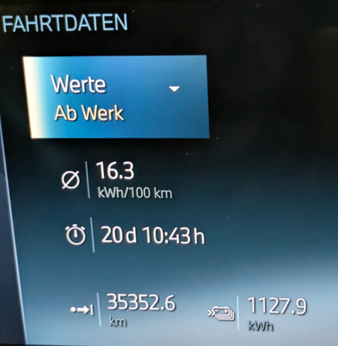

In den Bildern der Winterverbrauch 2024/2025 mit rundherum 245er und der Gesamtverbrauch seit 11/2023 (im Sommer 19" Mischbereifung). Ich bin zufrieden.

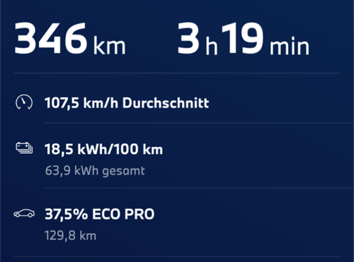

Ich hab heute die erste Langstrecke mit den „verbrauchsoptimierten“ Sommerreifen 868M gefahren und bin wieder bei den 25kWh/100km, die ich gewohnt war. Der niedrige Verbrauch mit den 245er WR war schon fast unheimlich…. ok Spaß beiseite. Ein Schnitt von 110km/h auf 400km Strecke frisst halt dann doch gut Akku.
