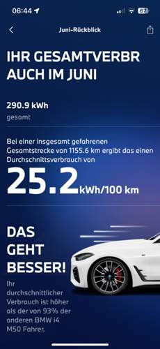

Ich find 21,4 kWh in Ordnung
und die 8,7l des 530d passen ins Bild. Die Auto‘s sollen ja auch bewegt werden. Mein i4 M50 liegt um 25 kWh u. 93% (!) aller i4 M50 verbrauchen weniger. 🙂
