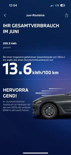

Mein Verbrauch im Juni. 40er
Schaut bei mir auch sehr gut aus der Juni…
Knapp 3.000 km Gefahren und im Schnitt unter 14kWh/100km
Juni 2024
