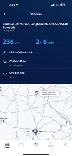

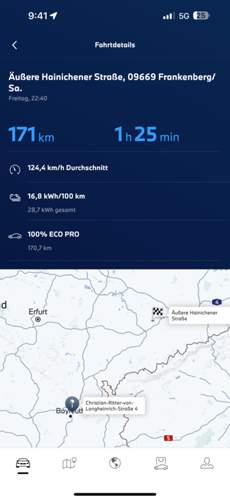

Ich bin letztes Wochenende 450 km gefahren… Autobahn 150 wo frei war, sonst Tempolimit +5 . Bin mit 2% angekommen an der Ladesäule…
Hatte nur zweimal angehalten, weil ich Blabla car Mitfahrer rausgelassen habe… klar, es geht auch 500m bergab von München nach Dresden und natürlich nur im Sommer machbar, dennoch war ich selbst erstaunt, dass das geklappt hat…
