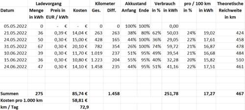

So, meine Verbrauchsauswertung ist nun um drei Messpunkte reicher... :-) Naja, ich sag mal eine stabile 3... Der heute gemessene Verbrauch dürfte so auf ca. 2/3 Stadt und 1/3 Landstraße zu verteilen sein.
Den Verbrauch in der Stadt habe ich tatsächlich unterschätzt. Meine mördermäßige einfache Pendlerstrecke von 6,5km schwankt so zwischen 16,5 und 19 kWh/100km. Hatte vorher angenommen, dass das für ein e-Auto am angenehmsten ist, aber dem scheint wohl nicht so zu sein.
Mein nicht beabsichtigten Spitzenwert von 13,5 kWh/100km habe ich vor ein paar Wochen auf einer Tour mit überwiegend Landstraße und viel Tempomat erreicht.
Er scheint auch am Berg hochkriechen nicht gut abzukönnen. Da habe ich richtig gruselige Verbräuche...
Ich bin immer noch mit eDrive40 und 17" Aero unterwegs. :-P
I4-verbrauch-am-24-06
@Langanke schrieb am 24. Juni 2022 um 14:03:13 Uhr:
