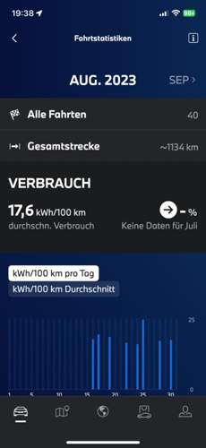

ich hätte hier mal einen zwischenstand nach kanpp über 1.000 Km bei 17,4 kWh.
Fahrten sind meist ein guter Mix aus Stadt, Überland, Bundesstraße 90-130.
Fahre seit knapp 600Km nur noch im Comfort, da eco pro keinen weiteren nutzen bringt meines Erachtens.
Nutze meist DAP (innerorts) oder DAP+ (bundesstraße)
Der Rekuperationsanteil müsste irgendwo bei 30% liegen
(85 / (17,4 * 10,73 + 85) = 31%
Img-20231012-wa0000
Hier mal der Endstand nach über 35.000km
