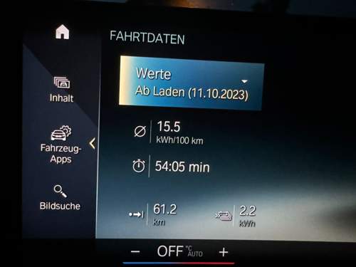

Ich fahre jetzt seit 2 Wochen einen i4 eDrive 40 und liege nach knapp 2150km bei ~20,7kWh/100km. Bin damit soweit zufrieden: Da ist auch ein guter Anteil Autobahn dabei, wo ich bei freigebener Strecke und sofern möglich 160 fahren (komme eigentlich aus der Verbrenner Welt und fahre nur ab und an für ein paar Wochen Elektro-Auto).
Auf der Autobahn generell liege ich sonst so bei 23-25kWH/100km und auf Landstraße zwischen 15,5 und 19kWh/100km.
Die 15,5 waren Mittwoch der niedrigste Verbrauch den ich bisher geschafft habe.

Individual
Landstrasse
Niedrigster-wert

Meine Aussage mit dem Schnitt von 70 km/h war natürlich auch auf den Verbrauch bezogen.
