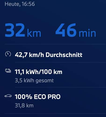

Servus zusammen,
mein heutiger Verbrauch nach Hause. Erst Stop and Go in München, danach ging es bis in den Landkreis Erding etwas flotter.
Gruß - Bryan
I4 40 M-Paket, 19"
