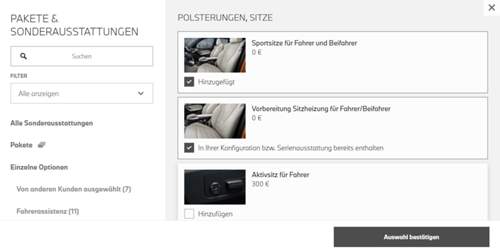

Weiß jemand ob sich schon die Sitzheizung im i4 nachrüsten lässt? Beziehungsweise im Abomodell nachträglich bestellen lässt, wie in den neueren Modellen wie zum Beispiel im 7er?
Ich glaube nicht. Die Sitze müssen dafür vorgerüstet sein. In dem Konfigurator siehst du dann die Option: "Vorbereitung Sitzheizung für Fahrer/Beifahrer". Sowas findet man z.B. bei iX1 oder i7, aber nicht bei i4.
Screenshot-2022-11-09
