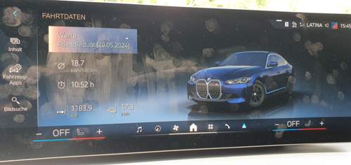

Weiß jemand, ob man im Bordcomputer im Cockpitdisplay, auch die gefahrene Zeit und/oder die Durchschnittsgeschwindigkeit einblenden kann?
Strecke und Verbrauch sind ja voreingestellt, aber die gefahrene Zeit irgendwie nicht.
Danke.
@FerdinandII schrieb am 19. Juli 2024 um 14:33:40 Uhr:
Danke.
Geht, zumindest am Ende der Fahrt.
Fahrtdaten
Danke.
Während der Fahrt kann man das über „Hey BMW“ erfragen.
@CUXZ4 schrieb am 19. Juli 2024 um 14:50:43 Uhr:
Danke.
Die Zeit zeigt er bei mir (OS 8.5) jedenfalls auch während der Fahrt an. Durchschnittsgeschwindigkeit aber nicht.
Die Zeit gibt es in der erweiterten Ansicht immer, die Durchschnittsgeschwindigkeit sagt Susi Dir nur auf Nachfrage.
