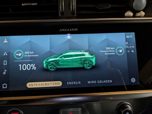

ich fahre einen 320er mit Zulassung 12/2020 und 36.500 Km auf der Uhr. So jetzt habe ich seit gestern ein Problem mit der angezeigten Reichweite. Bei einem Ladestand von 91% zeigte er nur 226km an. Obwohl mein allgemeiner Durchschnittsverbrauch bei 22,4 kW/h liegt. Ich war auch nicht auf der Autobahn oder habe sonst irgendwelche Rennen veranstaltet.
Bin dann heute 180 Kilometer Landstr. gefahren. Angezeigte Restkilometer 102. Akkustand 51% Durchschnittsverbrauch 16,9 kW/h
Jetzt uihause nochmals auf 80% nachgeladen und wieder nur 182 km.
Hatte schon mal jemand dieses Problem?
Grüße aus Brandenburg
Bernd
Versuch mal den Akku auf 100% zu laden, bis das BMCC der Wallbox "voll" meldet. Evtl. ränkt sich die Berechnung dann ein.
Ok, danke für den Tipp hängt gerade an der 22er Wallbox. Mal schauen was passiert.
So also die 100% sind erreicht, der Ladevorgang abgeschlossen. angezeigt werden 283km.
Was meiner Meinung nach so gar nicht passt, ist die Anzeige EV. Hier steht 283km Reichweite und rechts steht voraussichtliche Reichweite 398 km. Dies ist mir heute Nachmittag schon mal aufgefallen.

Das ist in der Tat merkwürdig, bei 100% sollten die Werte identisch sein, so ist es bei mir auf jeden Fall. Und ich habe dann immer zwischen 350 km und 380 km (einmal gab es schon >400 km, aber das war direkt nach einem Update). Ich würde es jetzt mal beobachten, wie sich das beider nächsten Fahrt verhält und evtl. nochmal auf 100% laden. Die Werte müssen irgendwie ja mal "einen Sinn" ergeben. Also Reichweite, Restreichweite, Fahrstrecken und Ladesituation.
Moin,
ja schon seltsam. Gestern bin ich also bei angezeigten 283 km Reichweite losgefahren, Insgesamt 150 km war ich unterwegs und jetzt steht da noch eine Reichweite von 176 km bei 61% Ladezustand. Das wären dann in der Summe schon mal 326 km.
Da ich gestern viel Autobahn hatte liegt der Durchschnittsverbrauch bei 23 kWh. vorgestern waren es ja nur 16,9 kWh. Von da her sieht es gerade so aus, dass er sich langsam wieder nach oben rechnet.
Zwischenzeitlich war ich noch bei Jaguar und habe gefragt ob dieses Problem bekannt wäre, ist es aber nicht. Die Gesichter waren recht erstaunt. Naja nun ist er zum 3.7. mal in der Werkstatt angemeldet weil es wohl gerade eine Servicemitteilung für die Rückleuchten bei dem Modell gibt.
Was mich auch erstaunt hat, dass mir keiner sagen konnte welcher Softwarestand nun denn aktuell ist. Bei mir wir 4.0.1 angezeigt. Im englischen Forum habe ich etwas von 4.1.5 gelesen. Wie sieht das so bei euch aus?
4.1.1 bei mir
