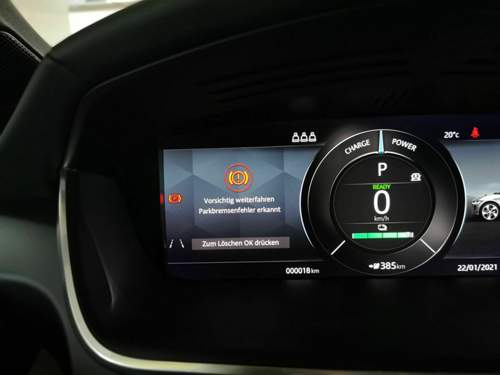

    Fehler Bremse ? schon mal jemand gesehen?

    I-Pace Parkbremsenfehler
