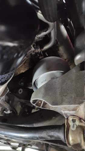

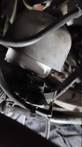

Heute habe ich das linke Hydrolager an meinem Allroad 2003 AKE gewechselt und es funktionierte wesentlich besser, als ich mir das vorgestellt hatte.
- Stabi absenken
- Untere M8-Mutter des Hydrolagers abschrauben
- Lagerbock lösen und entnehmen
- mit kurzem, 90 Grad abgewinkeltem 13er die obere M8-Mutter des Hydrolagers vom Motorhalter abschrauben
- Stecker lösen
- beim Einsetzen und fixieren oben, das Hydrolager in der richtigen Position einrasten
- alles in umgekehrter Reihenfolge einbauen
- Beim Lagerbock eine Langnuss durchs Loch schieben, bevor er entgültig festgeschraubt wird
Hatte mir wirklich schwer Gedanken gemacht, aber es war wirklich einfach und hat etwa 1,5 Stunden gedauert inkl. Kaffee und Kippe.

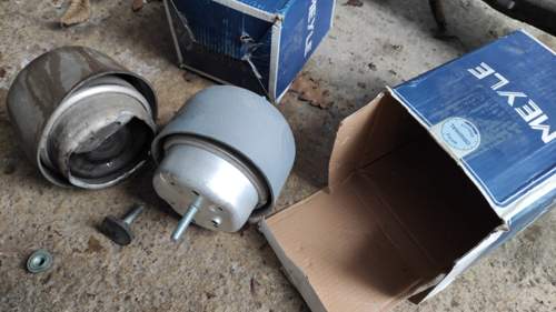

Guck an, mein Junior braucht ne neue Lichtmaschine und beim Ausbau sind mir die Motorlager aufgefallen.
Der Motor BDV saß platt auf die Lagerung.
Außerdem war die Drehmomentstütze völlig zerbröselt beim Kühler.
Was soll ich sagen, der Wechsel war wohl mehr als Dringend.
Die Lager waren schon nicht mehr in einem Stück
