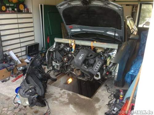

ich habe diese woche meine untere ölwanne neu abgedichtet und musste auch die achse lösen um diese raus zu bekommen.
habe dann auch gesehen das beide hydrolager bei mir gebrochen waren, also untere aufnahme.
unten siehst ein bild brauchst zwar nicht wie ich die front abnehmen, aber brauchst so eine motorbröcke oder ähnliches.
ohne front hab ich sie aber leicht wechseln können und auch nur die unteren drei schrauben pro seite lösen müssen.
aber hab es inner grube gemacht und danach wieder die achse mit wagenheber angehoben.
viel spaß und erfolg....
