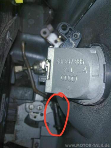

Mein audi a6 c5 170ps 2.4 läst die tür in Fahrtrichtung hinten links nicht mehr öffnen, die elektrische ansteuerrung will nicht richtig, tür schloss pinökel zuckt bloß. Läst sich weder von innen noch von außen öffnen. Nach dem ich die tür Verkleidung zerstört habe und genauer das schloß unters auge genommen habe weis ich nicht mehr als vorher habe die ganzen seile entspannt doch es tut sich nichts. Ich denke die kinder sicherrung ist aktiv da die tür sich nicht mehr von innen öfnen läst aber weiter weiß ich auch nicht mehr. Aggressiv an den Kabeln ziehen oder drücken hilft auch nicht oder klopfen alles schon probiert.
Sollte jemand eine antwort haben oder bloß eine Idee nehme ich diese gerne an.
MFG hans

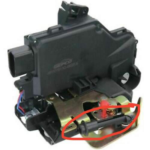

Ist das Schloss noch eingebaut und hast du es mittlerweile aufbekommen?
Als ich das Schloss letztens draußen hatte und manuell den Riegel ausersehen zugedrückt habe (Das Teil, was man auch von außen sieht, wenn Verkleidung und Schloss eingebaut sind).
Bei einer Ausbauanleitung soll man ein gewisses Gestänge raushebeln und ich meine, dass ich dann an dem schwarzen Teil, wo das Gestänge drin ist, ziehen konnte und es sprang auf.
Im eingebauten Zustand relativ schwer, wenn man die ganze Mechanik ausgebaut vorher durchschaut hat und v.a. Alles blind, da es eingebaut hinterm Schloss, also direkt am Blech sitzt.
Ich meine so solltest du wenigstens die Mechanik einmal aufbekommen, aber keine Garantie, leider 😕
Edit: Auf S.3 aus dem Rep-Leitfaden aus der FAQ sieht man nochmal was genau gemeint ist. Diese Stange raushebeln und wieder reinstecken ist mit großen Händen echt scheiß nervig, aber machbar.

Moin. Verkleidung ist schon ab doch das Schloss reagiert nicht und ich kann es auch nicht ausbauen der Sensor ist auch nicht defekt hab ihn abgenomme und getestet. Die draht Kabel zum tür öffnen innen lassen sich bewegen und voll durch ziehen aber tut sich nichts. Das Kabel für denn PIN mussan rein drücken um es zu öfnen doch tut sich nichts deswegen denke ich die Kinder sicherrung ist drinne und der motor ist entweder defekt oder bekommt nicht genug strom. Am Wochen Ende probiere ich mit einem Kabel vom schrotplatz eine Art Verlängerung her zu stellen und so den motor dan mit einer 12vbatterie zu über Takten mal sehen ob es klappt schreibe dann das ergebnis. Ansonsten zerstöre ich das Schloss da ich es bei geschlossener tür nicht ausbauen kann.
Bin aber trotzdem offen für Iden.
MFG hans

Ich hatte das Problem mit Schloss auch bereits: (Schloss)
Hast du vielleicht die Möglichkeit eine Stellglieddiagnose zu machen? Kann manchmal Wunder bewirken ;-)
Wenn nicht, die Idee mit der Batterie hatte ich damals auch umgesetzt, um den Doppellock zu testen, welcher bei mir festhing
wenn Verkleidung schon abgebaut, sollte man wenigstens an das gestänge und den Zug zur Entriegelung kommen.
Gestänge bedienen, Zug ziehen.

Dein Deadlock Stellantrieb ist Defekt. Da hast Du keine weitere Chance. Hättest auch gar nicht die Pappe zerschneiden müssen. Du musst da nur nur ein Crash Signal auf die Tür geben, UND NUR AUF DIESE TÜR. Dann wird diese zwangsweise geöffnet. DAS GEHT NUR EINMAL!!! Das defekte Schloss ist dann natürlich definitiv + endgültig defekt. Schau mal meine anderen Beiträge durch, da habe ich schon einen 2 - 3 Seiten Aufsatz zu geschrieben. Bei mir was es hinten rechts. Geht aber bei allen Türen in der gleichen Vorgehensweise.
Crash Signal entriegelt das Türschloss wenn verschlossen.
Was soll da anders sein?
Ich denke es wird eine deutlich höhere Spannung benutz was dafür sorgt das das schloss gewaltsam geöffnet wird doch das dabei der motor gegrilt wird.
Also wird das mit dem Zusatz Strom nicht funktionieren oder wie ?
Ich wollt morgen das mit dem Strom testen, habe von schrotplatz Kabel geholt und tür schloss, doch wie viel Strom verträgt das Schloss so das ich im Notfall noch die Unfall entrieglung probieren kann oder wird dabei irgentwie treibmittel verwendet oder ein extra motor?
Frischer 9V Block oder auch über eine alternative Spannungsquelle 12V drauf und dann gerne mal die Pole tauschen.
