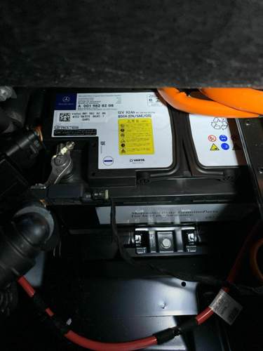

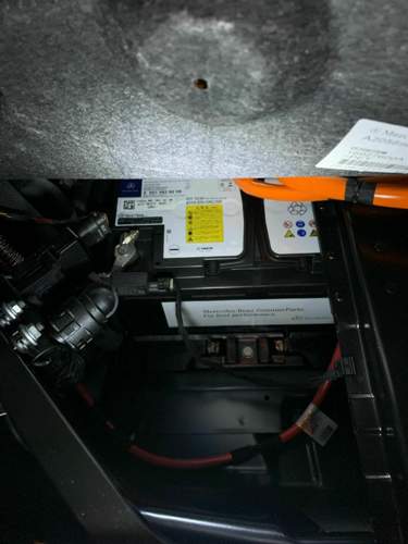

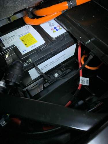

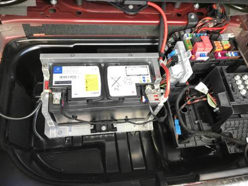

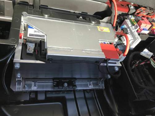

Hey Leute,
ich wollte soeben die Batterie wechseln.
Musste allerdings feststellen das die Batterie bei meinem im Kofferraum ist und viel größer als die von mir bestellte „Varta Silver Dynamic AGM E39 70Ah 12V“.
Die Batterie im Kofferraum ist zudem noch von einem Metallkasten (oder Alu) umrandet.
Warum ist das so anders als überall im Internet beschrieben?
Habt ihr diesbezüglich ein Paar infos für mich?
So doof bin ich doch gar nicht... ??
Ich habe eben die Abdeckung bei meinem Auto rausgezupft. So sieht es bei meinen S205 350e aus (s. Bilder):
Ja, ganz einfach, nicht so wie bei mir...
Ich stelle heute Nachmittag mal Bilder online.

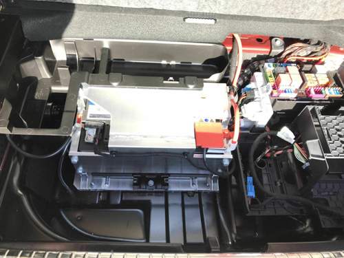

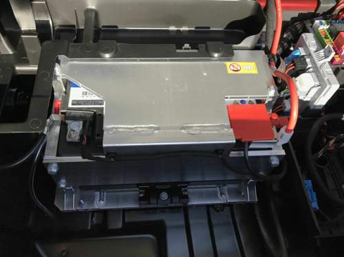

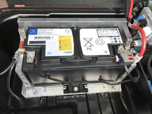

Ich habe nun mal alles auseinander gebaut.
Echt komisch das zu dieser Verbauart und verbauten Batteriegröße überhaupt gar nichts im Internet zu finden ist.
