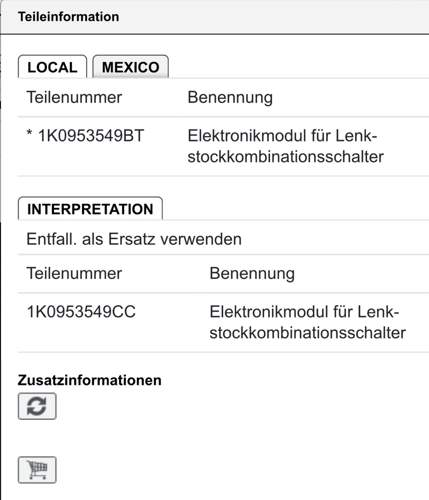

Du brauchst offiziell das 1K0 953 549 CC damit dies einwandfrei funktioniert.

Hi, danke für deine Hilfe und ich bin mir sicher, dass du Recht hast. Ich Frage mich nur, wo du die Informationen her hast. Das CC ist ein Highline Steuergerät. Laut der VCDS Seite sollte aber schon ein Midline für GRA genügen. Hast du jetzt irgendein Highline mit Schleifring Type2 rausgesucht oder muss es ganz spezielle das CC sein?
Ich habe auch schon gelesen, dass das CD die "Universalwaffe" sein soll.
Kannst du mir und den anderen Nutzer noch einen Tip geben, warum du das CC herausgesucht hast? Wie bist du Ran gegangen und was du da deine Referenzen/Datenquelle?
Viele herzlichen Dank :-)
Das 1K0 953 549 BT ist entfallen und wurde zu 1K0 953 549 CC ersetzt.

Ich hab nun ein neues gebrauchtes Steuergerät drin. Diesmal Endung „AP“. Grundeinstellung für den Lenkwinkel neu gemacht und nun klappt alles.
Ich hab auch noch ein gebrauchtes „AF“ bestellt mit dem du es testen könntest.
