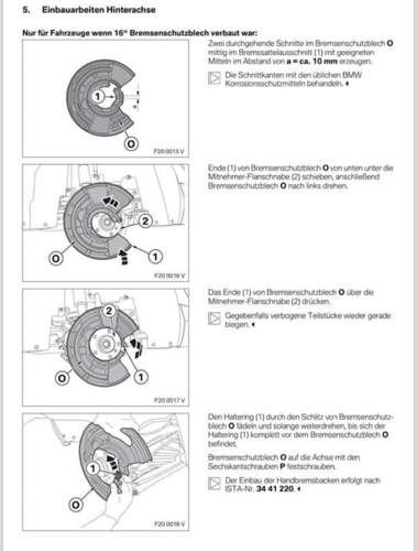

- Festellbremse: unklar, da muss man nachschauen. Die Beläge könnten von den Backen abgerostet sein, was zu erhöhtem Leerweg führt, oder die Handbremsseile sind festgerostet, oder die Mechanik der Bremsbacken ist festgerostet, oder... oder... oder. Also kurzum: Die hintere Bremse muss revidiert werden, am besten auch neue Scheiben und Beläge für die Betriebsbremse, dann sollte die auch wieder passen (obwohl die hinteren Werte für die Betriebsbremse ja eigentlich völlig ok sind). Warum er da die Wirkung der Betriebsbremse anmeckert ist mir etwas unklar. Aber da die Handbremse ja eh in den Scheiben drinsteckt, sollte man sicherheitshalber mal neue Scheiben und Handbremsbeläge kalkulieren und bei neuen Scheiben macht man dann die Beläge der Betriebsbremse halt auch neu - alles andere ist Pfusch. Kosten in einer freien Werkstatt würde ich schätzen zwischen 300.- und 600.- Euro je nach Aufwand und Befund was die Handbremse angeht.

Beim e46 kann man alle 2 Jahre zum TÜV die Handbremse einstellen. Ich habe gemerkt, das kommt davon das sich die Schrauben am Handbremsseil wieder aufdrehen. Eine Kontermutter drauf und schon hat man Ruhe. Die Bremsbacken von der Handbremse verschleißen eher selten. Eher rostet dir das Ankerblech weg. Ich denke das wird eine Low Budget Reparatur.

Nur am Handbremsseil die Schrauben nachzustellen wird da wohl kaum reichen. Wer sich die Handbremse anschaut, sieht, dass es in der Bremse eine Verstellschraube befindet, die man durch ein Loch der Radschraube mit einem Schraubendreher nachstellen kann. Dann den Rest am Seilzug einstellt.gibt einer Anleitung zum Einstellen der Handbremse. Auf der Hebebühne 3 Rasten der Handbremse und dann darf das Rad sich nur noch ganz schwer bis gar nicht drehen. Beide Seiten. Muss man nach der Probefahrt und etwas einbremsen oft wiederholen. Bei ca 50 kmh paar hundert Meter Handbremse betätigen zum einschleifen. So in der Art.lest es bitte genau nach.
https://sowirdsgemacht.com/books/view/116-1
