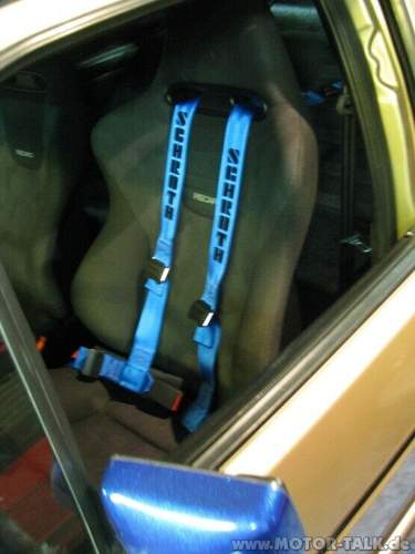

Hallo hab ein paar ASM Gurte von Schroth jetzt war ich gerade unten....
wo mach ich die jetzt fest ? Die alten Gurte sollen ja drin bleiben !
An C oder D oder doch in der Mitte der Rücksitzbank ?
Danke

...an allen 3 Punkten. Ich hab meinen Ori-Gurt ganz raus und die Sitzplätze hinten austragen lassen fährt eh nie jemand mit...

...wie gesagt, an den 3 Punkten festschrauben mit der originalen Gurtpeitsche und dem Aufroller. Hinten auch unter der Rückbank. Die lassen sich ausstecken, wenn der Kindersitz rein muss. Dann musste halt den Originalen anlegen. Wusste nicht dass Du Kinder hast 😉 - sry
NP ^^ Also brauche ich die hier http://www.schroth.de/.../Adapter-fuer-asm-autocontrol.html
hast Du jetzt nen 3 Punkt oder 4 Punktgurt gekauft? Bei mir war das alles dabei. 80 Euro, reinbauen und gut?
Edit: ich hab *diesen hier*. Wenn Du das Komfortding hast, brauchste vielleicht den Adapter. Was steht denn in dem Gutachten?
Sind es ASM oder ASM AUTOCONTROL ?
den adapter brauchst wenn du sie an der rücksitzbank festmachen willst, wenn sie an die c-säule sollen nimmst den metallbügel, der dabei liegt.
wo du sie letztendlich befestigst ist geschmackssache und dir überlassen.
Es liegt doch eine ABE inkl. Einbauanleitung und den erlaubten Befestigungspunkten bei.
Die Schrauben sind lang genug, daß man den alten und den neuen Grut zusammen montieren kann.
Der Adapter ist nicht notwendig, wenn Du hinten den oberen Umlenkpunkt nutzt.
