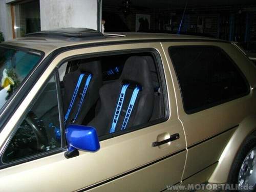

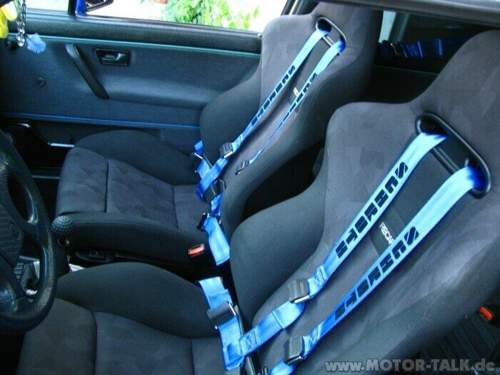

Hallo hab ein paar ASM Gurte von Schroth jetzt war ich gerade unten....
wo mach ich die jetzt fest ? Die alten Gurte sollen ja drin bleiben !
An C oder D oder doch in der Mitte der Rücksitzbank ?
Danke

Zurück zum Thema - geb hier auch noch mal eine Anekdote zum Besten, schadet nicht das zu wissen:
Habe meinen damals beim Tüv vorgestellt mit der Kombination Vollschalensitz und H-Gurten hinten an den Originalpunkten der Schlösser der Rückbank festgemacht. Hat der TÜVer eingetragen, allerdings bei der nächsten HU meinte er, er hätte jetzt auch erst gelernt, das bei Glasfaser-Vollschalensitzen die Gurte nicht im Winkel nach hinten auf´s Bodenblech laufen dürfen. Es hätte Fälle gegen, wo dadurch beim Unfall der Sitz gebrochen wäre. In diesem Fall ist C-Säule vorschrift um die Lehne zu entlasten.....

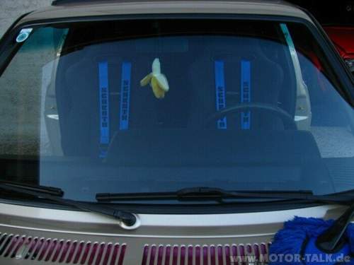

ich hab die Bei der c-Säule angeschraubt 😉
und der 2te ist auch eingebaut 😁
