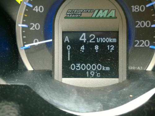

Ich habe heute die 30.000 km voll gemacht. Ich habe schon viel über den Jazz geschrieben und mag mich auch gar nicht wiederholen.
Nach wie vor läuft der Wagen problemlos, nach wie vor das beste Fahrzeug was ich je hatte. Wahrscheinlich schreibe ich das nächste Mal bei 100.000 km. 😉
