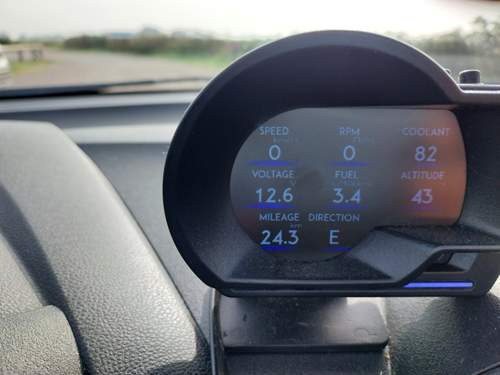

Im Urlaub über die Landstraße von Büsum zum Leuchtturm Westerhever.
Mit dem alten Jazz sind tatsächlich Verbräuche deutlich unter 4l/100 km möglich. Auf dem Rückweg kam ich auf den identischen Verbrauch.
Allerdings bin ich auch maximal 90 km/h schnell gefahren.
