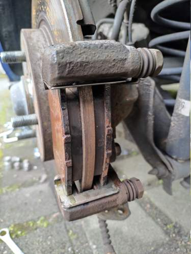

Heute habe ich meine Bremsen einer Revision unterzogen. Hatte sich wieder viel Dreck gesammelt, darunter litt die Leichtgängigkeit.
Besonders habe ich mir die Bremsscheiben hinten angesehen, ob diese stark angerostet sind, da die Bremsleistung hinten nicht die Beste war.
Und die Scheiben und Beläge vorne, weil diese nun seit fast 140.000 km ihren Dienst tun.
Also ich musste hinten nur etwas Rost an den Rändern der Schreiben entfernen, jetzt klappt auch wieder das Blockieren über die Handbremse. Vorne sind die Beläge natürlich schon etwas abgefahren, ein Austausch ist aber noch nicht nötig, was auch für die Scheiben gilt.
Alles gereinigt und die Führungen neu gerettet. Die Beläge flutschen jetzt wieder in den Führungen.
Ein paar Bilder habe ich auch gemacht. Erst von hinten, Schreibe außen und innen, dann ein Bild von den noch dicken Belägen. Dann noch ein Bild von den Belägen vorne.
P-20230319
P-20230319
P-20230319
