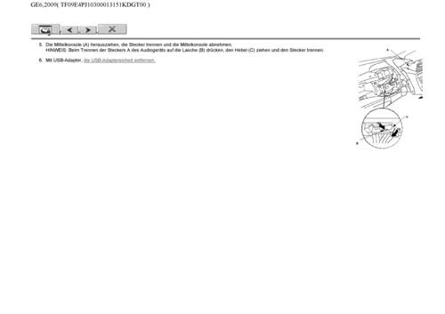

Ist aber eigentlich auch egal, ich habe so so ein Android Radio mit Einbauzubehör bestellt und das Serienradio fliegt raus. Hat jemand vielleicht eine Anleitung, wie man die Blende und den Kram abmontiert?
Schau' mal bitte, ob Dir das hilft...!?!
Hondajazzgg3-radioausbau

So, ich brauche nochmal Euer Schwarmwissen.
Ich habe so ein Android Radio --> https://a.aliexpress.com/_vTWr5F bestellt, und konnte als Vorbereitung das Jazz Radio mittels Youtube Videos recht einfach aus dem Jazz ausbauen. --> https://www.youtube.com/watch?v=l7ofxjzgwYo
Aber entgegen der Aussage des Verkäufers ist das mitgelieferte Kabel des Android Radios doch nicht Plug&Play, scheinbar gibt es nämlich Probleme mit der Stromversorgung des Radios - es geht schlicht nicht an. Der Verkäufer mein, ich sollte am Jazz Radiostecker Plus/Minus finden.
Dem Radio liegt ein Kabelbaum, bei, der eigentlich nur am Honda Stecker angeschlossen werden soll, hier soll der Pluspol das das gelbe/rote Kabel verbunden und das schwarze mit dem Minus Pol (siehe Bild 1)
ich habe dann am Honda Stecker Minus (schwarz) mit dem schwarzen Kabel vom Radiostecker zusammen verbunden. Außerdem vom Radio Stecker Plus (rot/gelb) mit dem roten Kabel vom Honda-Stecker (siehe Bild 2)
Leider geht das Radio immer noch nicht an und ich habe kein Multimeter um rauszufinden, wo Plus/Minus am Honda-Stecker tatsächlich sind. Gibt es hierzu vielleicht eine Anleitung oder Doku oder muss ich mir erst ein Multimeter kaufen?
Disclaimer: Ich bin was basteln an Elektronik betrifft wenig begabt - sehts mir nach. Eine weitere Option wäre hier vor Ort einen Radiobastler zu finden, der sich etwas mit sowas auskennt
Bild 3 und 4 zeigen die Kabelreihenfolge der Stecker
Bild 1
Bild 2
Bild 3
Nach zweieinhalb Stunden Try and Error hat es am Ende doch ganz gut funktioniert
Mein Jazz Hat jetzt Navi von TomTom, Google Maps, Google Playstore und damit so ziemlich jede App, und außerdem Wireless Android Auto und Wireless CarPlay. Hat sich gelohnt würde ich sagen
Ach ja, das hier hat mir sehr bei der Analyse der Steckerbelegung des Honda-Steckers geholfen.
Zündungsplus gabs am Pin "O"
Hondaradiostecker
