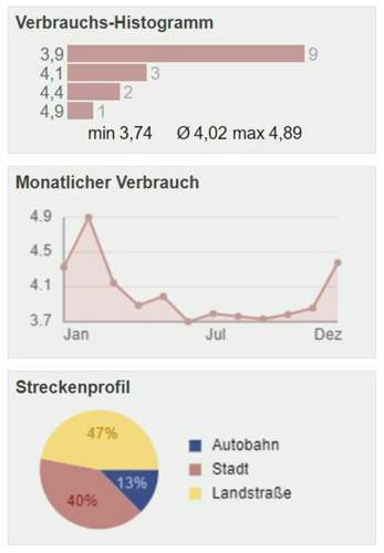

Das erste Jahr ist rum und so sieht der Verbrauch aus!
Jahresverbrauch
Super. 🙂
@Hybrid-Fan schrieb am 20. August 2021 um 20:25:21 Uhr:
Auf dem Bildchen steht Jan-Dez. Aber es ist doch noch gar nicht Dez. !?
@E46320dtouring schrieb am 21. August 2021 um 07:42:10 Uhr:
Vielleicht ein Bug bei spritmonitor.de, oder was ich mir vorstellen könnte ne errechnete Prognose, welches das vorangegangene Jahr zu Rate zieht. Weil die Werte im Diagram stimmen aber...
Hier ist das Fahrzeug im Detail:
https://www.spritmonitor.de/.../1175823.html?...
Der Spritmonitor zeigt immer ein Kalenderjahr an und rechnet die fehlenden Werte hoch bis 12 Monate mit realen Werten gefüllt sind. Das ist jetzt mit Betankungen 09.2020 bis 08.2021 der Fall.
