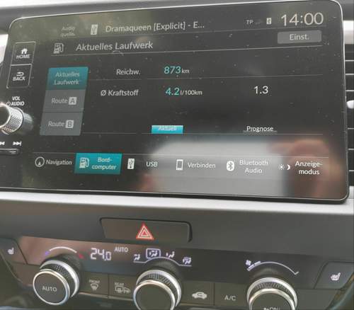

So jetzt im richtigen Thread: Wir waren mal wieder mit unserem Jazzy in der Stadt unterwegs. Letzter Verbrauch lag bei 4,2 L und wie man bei "Prognose" sehen kann, haben wir davor kurzfristig einen Streckenverbrauch von 1,3 L gehabt.
Btw: Letzte Woche hatten wir die Sitzheitzung getestet. Ich bin sehr begeistert. Ich hätte so etwas auch gerne in meinem Auto.
Dann auch noch mal hier meine Frage: Ist "Prognose" irgendwo beschrieben? Im Handbuch finde ich nichts!
OT: echt genial, dass Honda im Bordcomputer "drive" mit "Laufwerk" statt mit "Fahrt" übersetzt hat :-D
