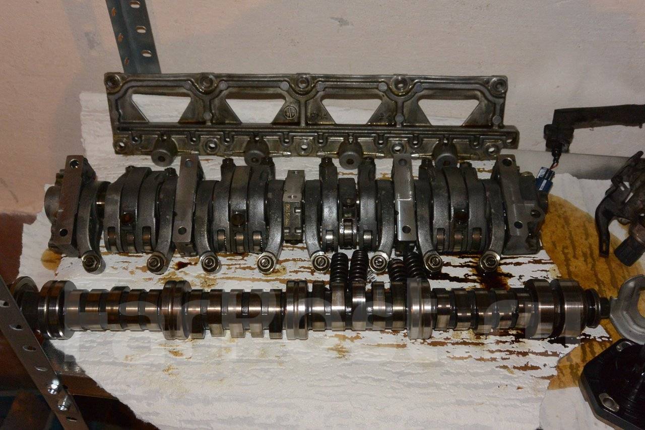

Ich denke der 1.8er i-vtec hat kein anderes Nockenprofil?
Doch hier:
http://asia.vtec.net/Engines/RiVTEC/
Wenn VTEC drauf steht gibt es immer mindestens 2 unterschiedliche Nockenprofile. 🙂 Wofür die genutzt werden ist allerdings je nach Motor unterschiedlich.
So sieht es beim 1.8er in echt aus:
https://static.baza.farpost.ru/v/1470408050246_default
3 Nocken für die Einlassventile, wovon 1 Nocke fürs VTEC ist.
2 Nocken für die Auslassventile -> kein VTEC auf der Auslasseite (das hat nur der neue Turbo Type-R)
