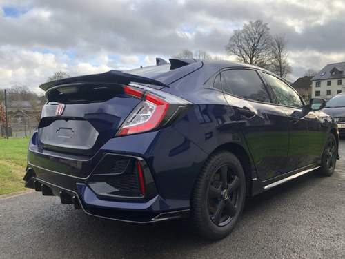

habe mir einen 1.0 Facelift Executive Sport Line Ez. 12/2020 gekauft...
Laufleistung 4768 Km. ( Garantieverlängerung inkl. bis 12/2025 )
Laut dem Honda-Händler wurde das Zahnriemenproblem ab dem Facelift behoben, durch ein
modifiziertes Zahnriemenkit. Ob dem so ist, dass Honda wirklich da modifieziert hat bleibt sehr schwierig rauszufinden .... Honda hält da doch sehr bedeckt.
Jedoch würde es für Honda Qualität sprechen, denn Honda ist da recht bemüht dem guten Ruf nachzukommen.
Auch bei den betroffenen Fahrzeugen der ersten Serie soll Honda mit den modifizierten Zahnriemenkits nachgebessert haben und wenn es denn wirklich zum Motorproblemen kommen sollte, würde Honda sich recht kulant zeigen ( bei entsprechendem Servicenachweis beim Honda-Händler ).
Denke, dass ich jedenfalls erstmal durch die Honda-Garantie ( inkl. der Garantieverlängerung bie Ende 2025 ) auf der sicheren Seite.

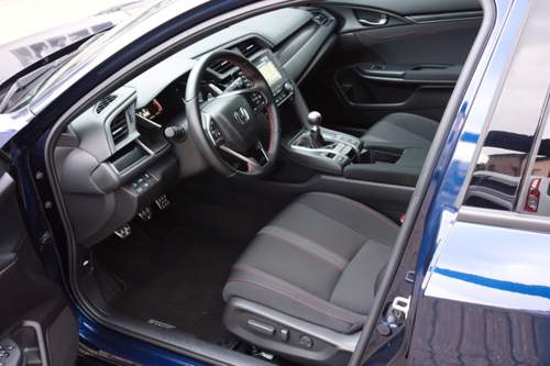

Der Civic Executive Sport Line hat genau die gleiche Ausstattung wie der 1.5 Sport Plus ( inkl. Spoilerkit und rote Armaturen Beleuchtung ) wie der 1.5 Sport Plus , bis auf den mittigen Sportauspuff.
Innen ist sehr schöne Ausstattung, Lenkrad, Schaltkulisse und Sitze alles mit roten Ziernähten versehen.., die Innenausstattung gibt es scheinbar nur bei der Sport Line.
Hoffe, dass der Motor nicht hochgeht .... Service werde ich jedenfalls beim Honda-Händler ausführen lassen und wenn nötig eben alle 10000 Km noch einen Zwischenölwechsel 😉
Zahnriemen-Intervall ab dem Facelift soll 8 Jahre oder 120000 Km sein...
Selbst der 126 PS macht sehr viel Spaß und bereitet mir bis jetzt recht viel Fahrfreude.... hoffe, es bleibt so ...
