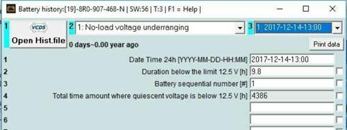

für den hold assist sind mir keine abschaltparameter bekannt ; ausser bremsen Übertemperatur; dann würde das aber auch im Fehlerspeicher stehen
denke es ist eher ein SW fehler
habe am 03.01.2018 Termin zum Service. Werde dabei das Thema strapazieren, da ich noch Garantie habe und einen möglichen Defekt/Fehler jetzt abgestellt haben möchte. -> Ich werde hierzu berichten!
Weiterhin ist mir aufgefallen, dass in den letzten Wochen die Historiendaten vom Fahrzeug permanent eine Batterie-Ruhespannung - Unterspannung aufzeigen. D.h. die Ruhespannung ist zu niedrig und das Fahrzeug speichert das in den Historiendaten ab. Ein Fehler im Fehlerspeicher wurde nicht abgelegt.
ABER: Das Auto steht aktuell in der Garage und trotz Unterspannung ist der Hold Assistent seit zwei Wochen dauer-Aktiv.
Daniel
Batterie-unterspannung
das könnte der grund der deaktivierung sein ^

den gesamten Sommer über war der HHA aktiv. Das Batteriemanagement BEM zeichnete von ca. Juni/Juli bis Ende September keine Ruhespannungsunterschreitung der Batterie auf. Die Temperatur war natürlich größer 5°C.
Seit Oktober steht jeden Tag eine Ruhespannung kleiner 12,5Volt für mindestens 10-15 Stunden pro Tag in den Historiendaten. Ich stehe in der Garage bei ca. 14-17°C und der HHA ist stets aktiv geblieben.
Auf der Heimfahrt von der Arbeit ist aktuell die Außentemperatur stets größer 10°C gewesen, daher war auch hier der HHA aktiv.
Aus aktueller Sicht kann ich folgendes sagen:
- Batterie größer 12,5V und Temperatur kleiner 5°C -> HHA bleibt aktiv.
- Batterie kleiner 12,5V und Temperatur größer 5°C -> HHA bleibt aktiv.
- Batterie kleiner 12,5V und Temperatur kleiner 5°C -> HHA bleibt nicht aktiv nach längerer (größer 6-8 Stunden) Standzeit
Ich kann hier erst eine klarere Aussage treffen, wenn es im Winter wieder knackig kalt ist, damit die Temperatur in der Garage kleiner 5°C ist. Dann müsste ich nur mal das Ladegerät über Nacht ans Auto hängen und schauen ob dann der HHA aktiv bleibt... Gleiches würde ich an deiner Stelle mal testen!
Aufgefallen ist mir auch, dass in den Historiendaten nur in den Sommermonaten Rekuperation betrieben wurde... Sobald die Batterie kleiner 12,5V war, war die Bremsenergierückgewinnung (zumindest laut Historiendaten) nicht aktiv! Anscheinend wird dann von einer schwächelnden Batterie ausgegangen und daher die Rekuperation deaktiviert?!
Daniel
