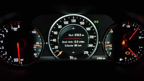

Ich hab zwar den falschen Motor für diesen Thread, bzw. den gedrosselten auf 140PS (nicht die Eco Variante), aber wollte dennoch von meiner positiven Überraschung berichten.
Mein Insi hat jetzt knapp 2500km auf der Uhr und ist bis auf die angezeigte Tour von heute fast aussschließlich auf Kurzstrecken unterwegs gewesen. Arbeitsstrecke habe ich nur 8km und einen Durchschnittsverbrauch von 7,4Liter/100km.
Bei der heutigen Fahrt ging es nach Ulm. Überland (20%), dann Autobahn (70%) und schließlich Stadt (10%) } 6,3Liter/100km.
