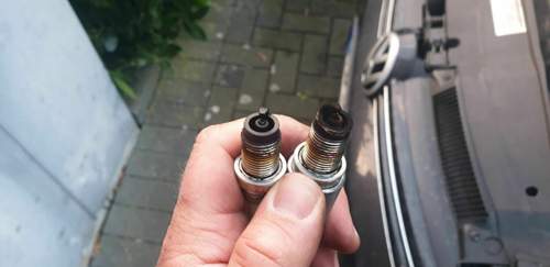

Habe grade Wagen angelassen, bis auf das er schwer anging lief er relativ normal.Habe dann Zündkerze drei raus geschraubt. Die war Nass. Habe mit 4 Kreuzverbaut.
Jetzt waren alle Fehler bis auf P2293, P0088 weg.
Motor läuft ein wenig unrund, wackelt leicht.

Bild von den Zündkerzen ist im Anhang.
Die, die Nass ist, war Zylinder 3

Man hört's schon beim anlassen.
Zylinder 3 wohl ohne, oder viel zu geringe Kompression.
Ich würde per Druckverlustmessung feststellen ob Ventile, Kolben/Kolbenringe oder Kopfdichtung
defekt sind.
Meinst du? Frag mich was das dann mit Kraftstoffsystem zu tun hat wenn ich nur diese Fehler im System habe.
