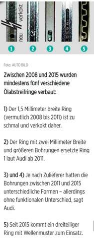

Nummer hab ich keine mehr, waren aber laut System der letzte geänderte stand (also die guten) der im Motor drin ist. Aber anscheinend ist es wohl doch nicht der Fall, werde nach dem Urlaub mal bei Seat nachhören was da jetzt Fakt ist. Seat redet sich eh raus weil das Auto seit 2 Jahren nicht mehr beim Händler zum Service war. Irgendwann ist auch mal gut
Ich wäre mir da nicht so sicher. Evtl. waren es zum Zeitpunkt in der Tat die zuletzt geänderten. Und evtl. kamen eine Woche später die W-Profil-Ringe heraus.
Wer weiß ob in 2015 die Ringe mit dem W-Profil auch sofort für Seat verfügbar war oder, böse gesprochen, der letzte Rest von Audi noch verteilt wurde?
Alles weitere ist da leider nur raten. Da müsste man entweder rein schauen (teuer) oder man sieht es auf den Rechnungen anhand der Teilenummer oder ähnlichen.
Der cdhb wurde ja das letzte mal Ende 2012 gebaut. Es sollten die w-Profil Ringe sein laut System. Motor wurde im Dezember 2012 gebaut.

@rave86 schau dir das Bild und den Text dazu an
