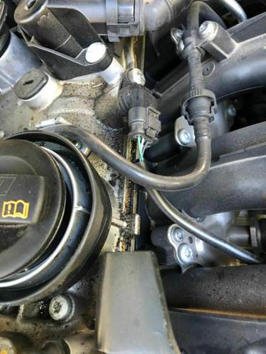

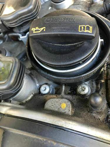

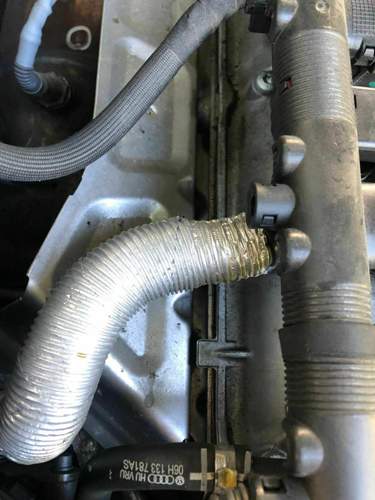

Hab heute mal ein video vom motorlauf und bilder vom motor gemacht
+2

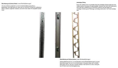

Es gab mehrere Versionen der Ringe und erst die letzte Version soll wirklich abhilfe schaffen. Diese hat ein W-Profil.
Nicht, dass dir damals die "besseren" Teile eingebaut wurden, die damals "Stand der Technik" waren aber am Ende auch wieder zugesifft sind?
Falls du sowas wie eine Teilenummer hast, dann könntest du die mal posten. Evtl. kann dir einer der Profis hier dann sagen ob das dann die letzte Version der Ringe ist oder nicht.
@rave86
Genau das meine ich auch - nicht, dass die Ringe in der Mitte aus @Casablanca89 Bild verbaut wurden. Die Ringe ganz rechts sind der letzte Stand und sollen wohl wirklich Abhilfe schaffen.
@real_Base das vermute ich auch! Den die neusten Ringe (Wellen) kamen erst mitte 2015 zum Einsatz.
