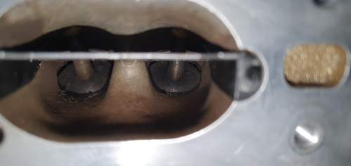

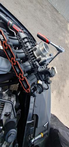

Der EA888 Gen III weißt nicht mehr das Problem auf wie der Ölschlucker gen II. Meiner ist 200.000 km gelaufen und bei Abnahme meines Saugrohres waren die Einspritzdüsen sowie die Einlassventile sauber - und ich fahre kein Super Plus oder mit irgendwelchen Additiven. Verkokung dank geänderte Einspritzppsition kein Thema.
Anders bei EA888 Gen II und nicht nur wegen der Spaltmaße der Kolbenringe....
Ölverbrauch war mal etwas höher (jedoch immer noch weit im Sollwert) Der Grund war die defekte Dichtung des Ölkühlers. Nach dem Wechsel wie vorher -> kein - wenn nur sehr marginaler - Ölverbrauch zu bemerken.
Beste Grüße
Blick in die Einlassventile
Saugrohr

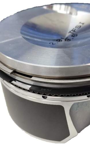

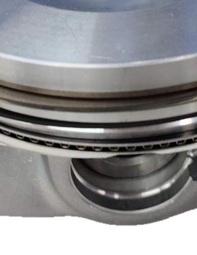

Gerne kannst Du kommen. Und ich wette, dass Du Dir die Löcher in den Kolbenringen, obwohl Du Bilder kennst, noch immer viel größer vorstellst, als sie wirklich sind. Da geht die Spitze einer Stecknadel durch - der Kopf passt nicht durch. Das hat niemals funktionieren können und da löst sich dann auch nie mehr was.
Ich stell mir die so klein vor wie sie sind, bei der ringbreite müssen die ja so klein sein, das geht ja nicht anders. Logisch geht das nicht, das müssen die doch bei der Konstruktion gesehen haben.
Ich hab mal nachgeforscht, man findet nichts genaues zu den verbauten Teilen, aber laut chatgpd wurden dann Kolben mit der Teilenr 06H 107 065 DM, CL, BD und DL verbaut, das waren dann alle mit den dreiteiligen Ölabstreifringen. Natürlich alles abhängig von div weiteren Daten zum Fahrzeug. Die Teile sind bezogen auf den A5, ein ziemliches tohuwabohu.
Das sind wohl die ersten überarbeiteten Teile mit den geänderten Ölabstreifringen und langlöchern, Teilenr 06H 107 065 CM. Fotos davon finde ich grad keine.
Die Teile waren dann die guten, die ab 2014 (oder ab Kw46 2013?) verbaut wurden. Oder erst ab 15? Vielleicht...die haben dann dreiteilige Abstreifeinge, zu sehen auf den Fotos. Leider gibts keine genauen Infos dazu bis wann genau noch die ...CM Kolben verbaut wurden. Da müsste man jetzt jemand aus dem Motorenwerk kennen, die wissen das vermutlich.
https://parts.audiusa.com/p/Audi_2011_A4/Engine-Piston/64124360/06H107065DM.html?utm_source=chatgpt.com

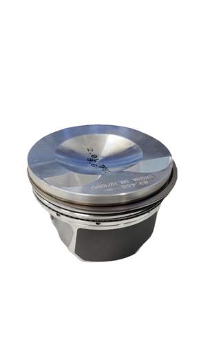

Im Anhang sieht man auch die Dm Kolben.

Bild #211536539
Bild #211536542
Bild #211536545
Definitiv wurden in keiner KW des Jahres 2012 dreiteilige Ringe verbaut. Ebensowenig 2013 oder in irgendeinem der 211-PS-Motoren. Mit Einführung der 225-PS-Version kamen die mit Langlöchern. Nochmal: Das war da kein etablierter Motor. Die ersten Ringe waren ab 2009 verbaut. Wie es im tatsächlich ersten EA888 mit Borg-Warner-Lader und 120 PS aussah, das weiß ich nicht. Probleme machten aber die Geschwister-Motoren mit 1,8 L und 160 PS und mit 2,0 L und 200 / 211 PS plus deren "Derivate". Bis da aufgefallen ist, dass das massenhaft zu Problemen führt, war es 2011, da kamen die ersten Langstreckenfahrzeuge rein. Danach erst hat man ein Ingenieurs-Team dran gesetzt. Und nicht nur 14 Tage auf deren anschließende Lösung gesetzt.

Sind die teilenr auf dem Kolbenboden oben ausgebracht, daran könnte man erkennen welcher Kolben drin steckt. Wird natürlich bei hohen Laufleistungen schwer das noch zu erkennen. Wäre möglich wenn auch unwahrscheinlich.
Foto eines gebrauchten Kolbens da?
