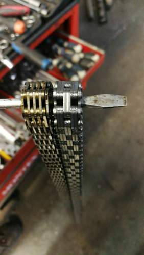

Gibt es eine verstärkte Kette für das Auto?
Nein, das grundlegende Problem ist auch nicht die steuerkette, sondern der Kettenspanner. Der Spanner sollte auf jeden Fall gewechselt werden, dieser macht beim 1.8er sehr viele Probleme.
@FrankDrebbin89 schrieb am 13. Oktober 2017 um 12:59:07 Uhr:
Hallo ich habe meine steuerkette vor kurzem wechseln lassen mit Spanner die Kette würde auch geändert da liegen jetzt immer 2 Glieder zusammen da das mehr aushalten soll . Ich schau heute mal ob ich wo ein Bild habe . Bei mir war die Kette um fast 1 cm länger bei 107000 km laufleistung
Hab's schon gefunden links alt rechts neu hoffe ich konnte helfen
Img-20170911-wa0001
@Benji922 schrieb am 13. Oktober 2017 um 14:19:48 Uhr:
Hab's schon gefunden links alt rechts neu...
Das kann ich bestätigen, auch ich habe damals die verstärkte Kette bekommen (2.0 TFSi).
Meiner hatte zwar nur 1,5 auf 1.000 km, aber es musste - neben dem üblichen Prozedere - dennoch gehont und auch die Auslassventile getauscht werden...
