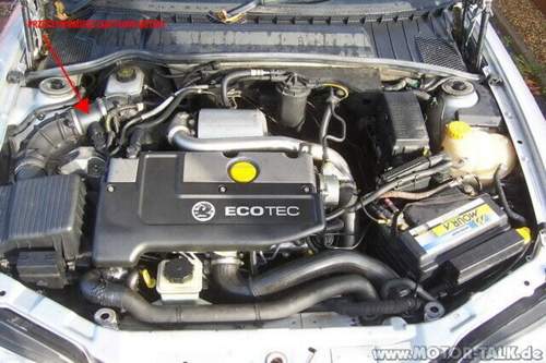

hab nen bild im internet gefunden, wo der LMM schon makiert ist... falls du ihn tauschen oder reinigen möchtest.
X20dth
ach du scheiße.. klar kenn ich das Teil.. als der Turboansaugschlauch gerissen war und der Wagen massiv an Leistung verloren hatte, war der Meister auch von dem Teil ausgegangen.. könnt ihr mir vielleicht sagen wie das Ding heisst?

das Teil heißt Luftmassenmesser = LMM
naja großartig reinigen kannst du da eigendlich eh nicht... kannst ja höchstens mal probieren und mit bremsenreiniger rein sprühen aber sonst geht da eh nix, da machst du sonst nur diese hauch feine platine kaputt.
wenn das reinigen nix bringt, was ich mal vermute... würd ich nochmal alle schläuche und vorallem unterdruckschläuche durchschauen.
falls das ohne ergebnis bleibt einfach mal den Luftmassenmesser auf verdacht wechseln...

@TE: am LMM sind zwei schellen. beide aufdrehen, stecker vom LMM abziehen und dann kann man den LMM rausnehmen.
innen drin ist eine art diode, die mit dreck sich zusetzen "kann". einfach bremsenreiniger mal von beiden seiten durchsprühen, kurz trocknen lassen bzw. auch schütteln, damit überall die flüssigkeit wieder rauskommt und wieder einbauen.
wenn ne mkl am start kommt, könnte der fehler bis zu 20 starts gespeichert sein und auslesbar sein, was eine opel werkstatt hinbekommen sollte.
wenn er sonst normal zieht, glaube ich weniger an schläuche, sondern an nen defekten LMM, der getauscht werden müsste. schleichende schlechtere vmax deutet meistens auf nen defekten LMM und wenn der mit bremsenreiniger nicht wieder zu beleben ist, dann austauschen. gibt günstige nachbauten bei ebay.
